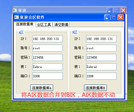

  • 8. 游戏合区,自己注意备份。
  • *运行原理

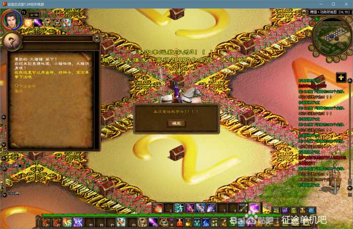

然后就这些了吧,没什么了,下面是游戏截图
就简单截了一下图片,一个人确实能力有限,改端需要消耗很大的精力,有很多不完善的地方,有需要自己改吧。
